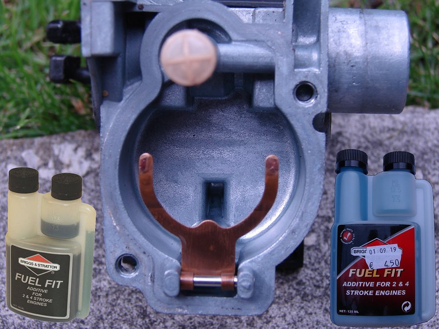

Misschien nog een tip voor bijv. vuil.Vrotkees schreef: 15-06-2020 16:18 teveel benzine in de vlotterkamer.
Controleer eerst de hoogte van de beugel waar de vlotter tegen aanduwt.
ook kan de afsluitnaald onder de beugel niet goed meer sluiten door vuil en/of slijtage van de naald.
Gebruik dit al jaren met de verhouding 7.5 ml op 5,5 liter benzine, de carburateur ziet er van binnen weer als nieuw uit.
Schoonmaken van de carburateur zeldzaamheid nog, FuelFit is echt een aanrader.
