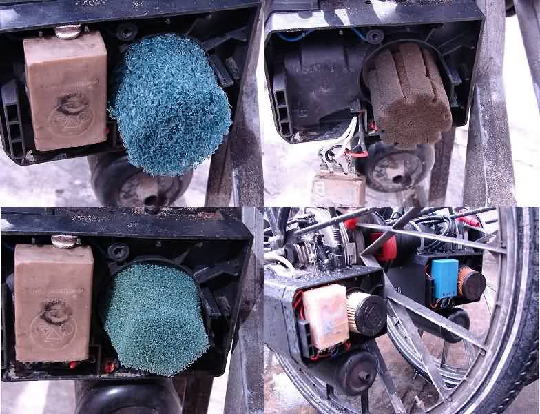

Nu heb ik een aantal vragen over luchtfilters.
Heb verschillende luchtfilters gebruikt op mijn metje ze leveren kwa snelheid en inhouden verschillende resultaten op.
Zonder het luchtfilter trekt die (heeeeeel) goed, met de luchtfilters is het knudde met de ��n nog erger als met de andere.
Nu dacht ik zelf, als ik de luchttoevoer naar het filter zou vergroten (nog) niet door het groter boren van
de carburateur het misschien met de filters een beter effect zou krijgen.

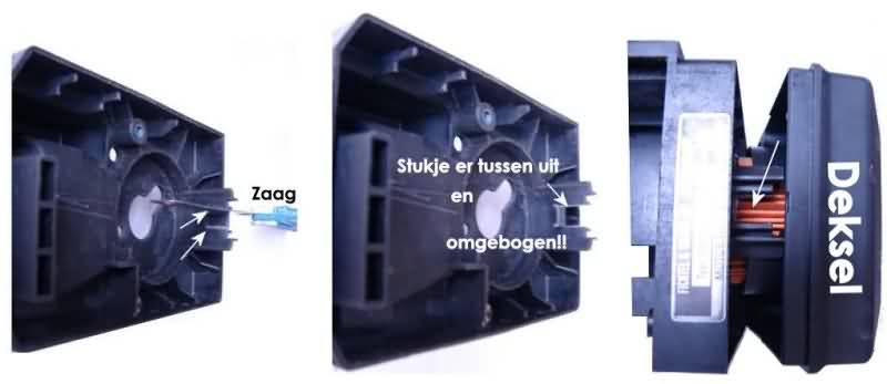

de luchtdoorgang wordt bepaald door die twee opstaande stukjes in de kappen die in elkaar vallen bij het monteren.
Je moet dus het gedeelte in de buitenste kap dat over dat opstaande stukje valt wegknippen, dat geeft voldoende lucht en niet meer herrie."

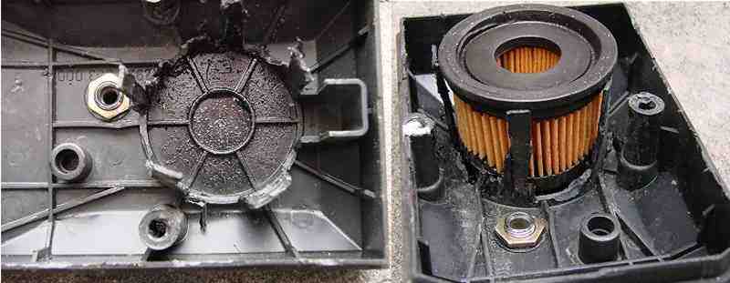

Bovenstaande dan maar eens geprobeerd, echter het gaf niet het beoogde effect.
Vervolgens

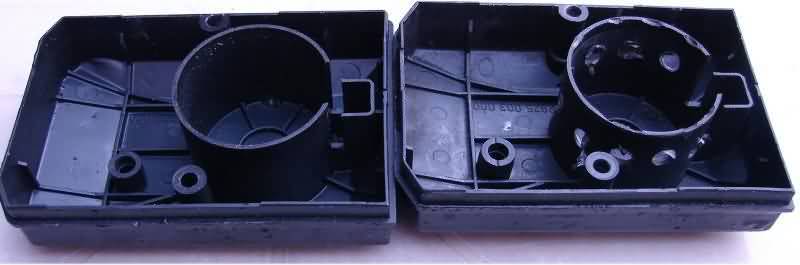

Toen maar eens 5 gaten van 5 mm in het omhulsel geboord
Nou 5 gaten van 5 mm in het omhulsel geboord + elektroden afstand v/d bougie vergroot, stond een beetje te krap denk ik.
Mijn duimnagel kan er nu vrij makkelijk door heen, dus ik denk dat de afstand goed is, Iets meer dan 0,45 mm.
Banden opgepompt, maar ja saxonnette heeft van die tractorbanden, ik denk dat ik hier wat smallere opzet.
Het gewenste resultaat is er. 25 km/u tegen windkracht 6 en 33km/u wind achter. Ik verwacht met normale weersomstandigheden gemiddeld rond de 30 km/u.

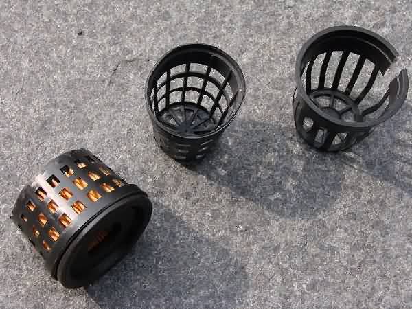

Gaten geboord in de ronde buis. (gaf al iets effect)
Ge�xperimenteerd met een afsluitbaar kraantje voor extra rechtstreeks lucht aanzuigen.

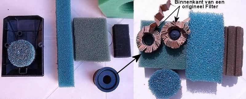

Wat moet een luchtfilter tegenhouden grove stoffen zoals zand of ook fijnstof etc. en is dat stof/fijnstof schadelijk.
Dacht toen eens aan FilterSchuim wat in vele gradatie te verkrijgen is.
Verschillende uuhhh�.versies geprobeert.
Dit alles leverde bij mij niet het gewenste resultaat op.
Dacht toen waar, dient de ronde buis voor (waar ik aan de rechterkant al eerder gaten had ingeboord).
En als ik die buis eens zou laten vervallen wat voor effecten kan dat geven. (zie verder op)
De ronde buis toen maar eens gaan verbouwen.
Dit gaf al wat meer effect maar nog niet als zonder een luchtfilter.

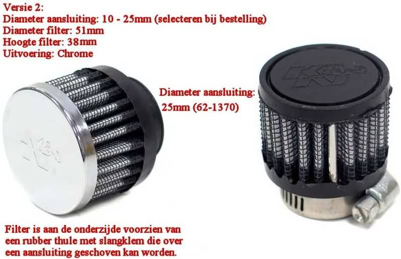

fehntjer schreef: nieuwe luchtfilter.. deze met een TT Logo er op hebben een grote luchtweerstand dit zal de motorkracht verminderen.
DIT IS HET?
K&N Carterfilter

Dan bij goed resultaat zelf een luchtfilter maken van een plastic pannensponsje en een stukje wasemkapfilter.

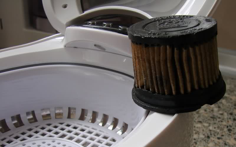

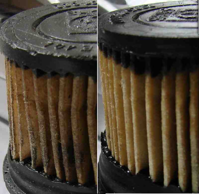

De stoute schoenen maar eens aangedaan en een filter ultrasoon behandeld.
Links het filter rondom met Dasty bespoten, water ong. 60 Graden Celsius,
het filter na ong. 25 minuten uit het ultrasoon bad gehaald met rechts als resultaat.
RESUME
Mijn metje loopt en trekt weer als een tierelier, kan alle gebruikte luchtfilters weer gebruiken (zelfs de vuile filters).

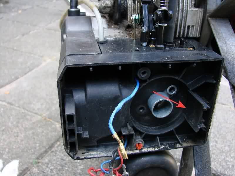

Voor mijn Metje de oplossing

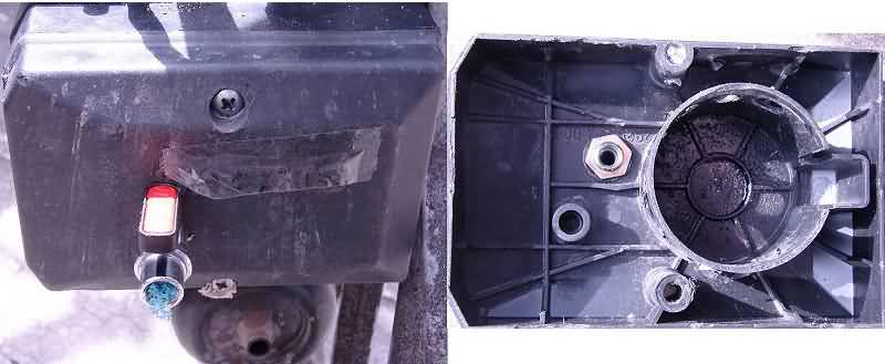

De Ronde Buis verwijdert.
Carburateur opgeboord eerst naar 9 mm wat in principe met bovenstaande en een nieuw filter bijna al het
gewenste effect op leverde later toch maar naar 10 mm opgeboord

Was voor het opboren de doorlaat van de luchtfilters niet goed/voldoende na het opboren van de luchtinlaat naar 10 mm van de carburateur krijg ik zelfs te veel lucht met hetzelfde nieuwe luchtfilter
Conclusie 1e geval is nu van toepassing te kort brandstof of te veel lucht kan nu ook mijn vuile filters gebruiken
En door nu de luchttoevoer te regelen afhankelijk van het gebruikte (vervuilde) luchtfilter rijd ik nu weer met een echt lekker metje.
Een grotere sproeier is nu een mogelijkheid maar door de luchtinlaat te regelen is dit niet nodig.
Heb nu met tegenwind voldoende trekkracht en de topsnelheid is maar iets groter geworden.
De luchtdoorlaat van de verschillende filters schone- en vuile versies om ze toch te kunnen gebruiken heb ik op de onderstaande manier uitgeprobeerd.
[Afbeelding
Kan nu alle filters weer gebruiken met een event. uuuhhh�.aanpassing zoals boven.
Toch nog teveel lucht wat gaten afdichten met cellotape tot je de juiste verhouding lucht/benzine hebt.

Zelf merk ik vaak als het vochtig weer is dat die niet echt lekker loopt vandaar, misschien ga ik daarom het K&N filter eens proberen.
Vermoed dat de oorzaak dan het filter is wat misschien dan iets minder doorlaat.
Maar hij loopt nu zoals ik het wilde hij hoeft voor mij geen 35 te lopen maar met tegenwind uuhh... niet tot stilstand te komen. <>

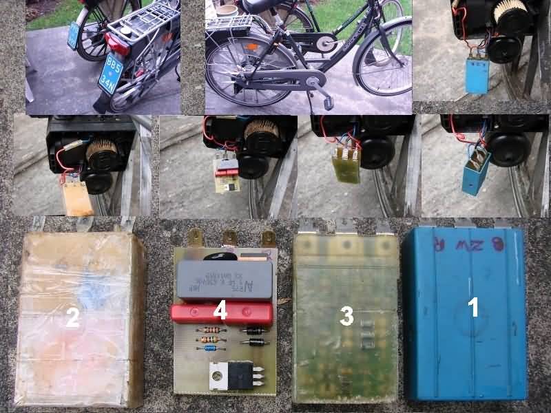

Wat gebeurde er vandaag de draden van de bobine naar de CDI had ik al eens gesoldeerd en
dat gaat op ��n of andere manier een tijd goed maar het wordt een keer rot.
Vanochtend rij een stukje een hij loopt niet meer, terug en mijn zondagse metje gepakt.
Kom terug rommel ff met de bedrading van het niet lopende metje aantrekken en lopen ben zo'n 15 km op weg
en ineens gaat die zo soepel- en HARD lopen tussen 38/40 km en zonder wind in de rug.
Dacht nog aan de grote knal die zou volgen en ja die kwam in een andere vorm moest afremmen
om een hoek om te gaan, neem gas terug, en hij doet het helemaal niet meer.
Wilde niet meer opstarten, deksel eraf gehaald, aan de draadjes op de blauw onbegrensde cdi wat zitten rommelen en kon weer rijden echter niet meer met die snelheid.
Je raad het al waarom die zo ineens zo goed ging lopen er zal ��n of meerdere draden geen contact meer gemaakt hebben of te wel waarschijnlijk zonder ontsteking gereden.
Begrijpen doe ik het niet maar het werkt wel.

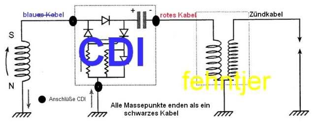

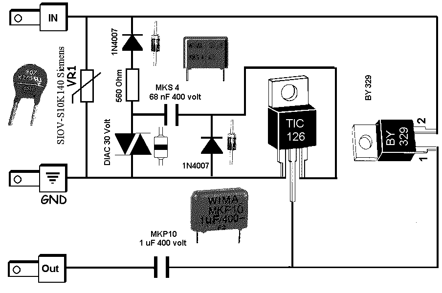

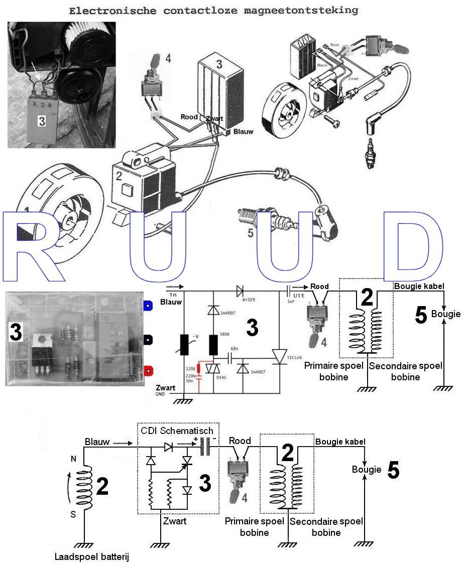

* Heb in de tekening het schemaatje van de Woelmuis gebruikt.
https://spartametforum.nl/viewtopic.php?t=584
Inmiddels (met een CDI met het geboorde gaatje ) nu zo�n 500 KM uitgeprobeerd met de schakelaar onder handbereik gasschuif in een
aantal vaste standen gezet en dan d.m.v. de schakelaar gekeken naar de uitkomsten het scheelt bij dezelfde gas standen ong. 5 � 6 KM in snelheid.
Je merkt gelijk bij het overhalen van de schakelaar dat je een uuhh� zetje/duwtje in de rug krijgt.
Info over Bobine/Ontsteking
https://spartametforum.nl/info-bobin ... t2160.html
Heb het uitgeprobeerd met verschillende CDI's (wel onbegrensde) o.a.
https://spartametforum.nl/zelfbouw-o ... 87-60.html
Heb echter weinig of geen verschillen in kunnen merken.
Heb het idee dat hij ook zuiniger is.
Het is echt onbegrensd wordt niet meer tegen gehouden wat je zonder schakelaar met een onbegrensde CDI toch nog wel merkte.
Lijkt me geen gezond verhaal om op zo�n fiets harder als 30 KM te gaan, koop dan iets anders.
!!Dat het met vol gas VEELS te hard gaat!!!, gebruik het overigens alleen als die moet trekken/tegenwind/heuvel/etc.
Kan dan constant zo tussen 28/30 km rijden wat op de lange afstand best wel prettig is.
Maar nogmaals begrijp nog steeds niet waarom/hoe het werkt, zou dat graag willen weten vandaar de wat uitgebreidere tekeningen.

Ik heb dit zelf nog nooit uitgeprobeerd, maar electrisch gezien kan het niet werken, haal je de schakelaar over dan verbreekt deze de spanning van de spoel naar massa, het gedeelte links van de schakelaar op de tekening zorgt er namelijk voor dat de spoel naar massa getrokken wordt en onderbroken wordt waardoor de bougie gaat vonken.
wat hier precies aan de hand is(even er vanuit gegaan dat het geen 1 april grap is) ik heb geen idee.
Niemand prutst zoals de prutser prutst
https://spartametforum.nl/viewtopic.php?t=736
403F IB-0050 clublid
Prutser-2009 schreef:Ik heb dit zelf nog nooit uitgeprobeerd, maar electrisch gezien kan het niet werken, haal je de schakelaar over dan verbreekt deze de spanning van de spoel naar massa, het gedeelte links van de schakelaar op de tekening zorgt er namelijk voor dat de spoel naar massa getrokken wordt en onderbroken wordt waardoor de bougie gaat vonken.
Hoi Mark
er zijn meerderen die hun vraagtekens hebben.
Zoals ook Fenhtjer
https://spartametforum.nl/37-kilometer-t2124-15.html
Ik had ook zo mijn vraagtekens maar toch eens geprobeerd en het is echt augustus dus geen april grap ;-)
Heb van alles uitgeprobeerd met het gas en choke spelen etc. , het geluid wordt iets anders en beslist geen viertakken meer maar je moet wel minimaal 27 blijven rijden.
Kan het ook niet verklaren ben dan ook erg benieuwt of iemand een verklaring heeft.
