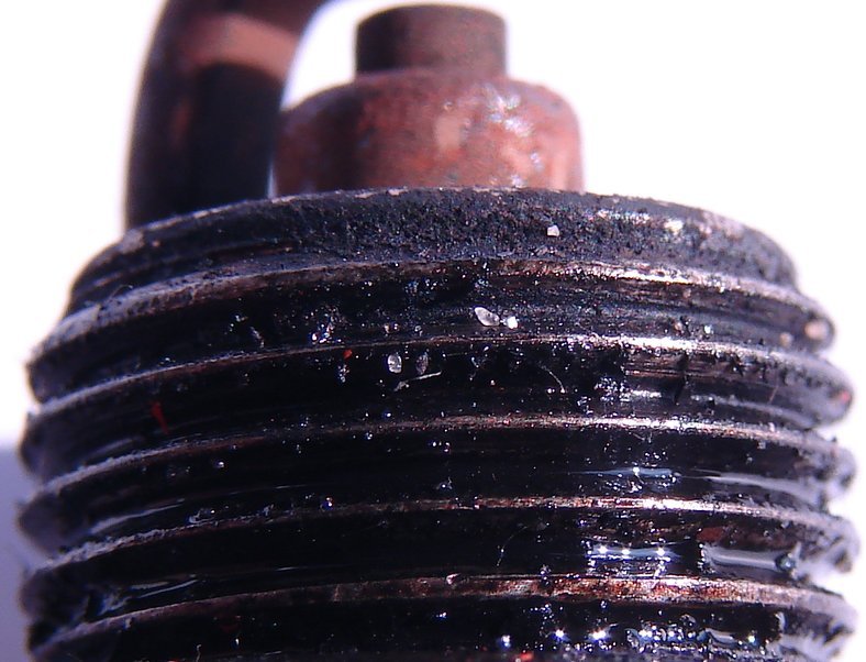

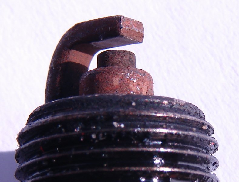

Had toen nog een stukje gereden, bougie er uitgehaald.
Daar was wel wat aan te zien zoals de kleur van de elektrode deze lijkt mij redelijk alleen DE OLIE OP DE SCHROEFDRAAD.
Is dit normaal die olie, kan dit soms ook een indicatie van een geen 100% keerring?
Laat wel horen hoe het afloopt na het vernieuwen van de keerringen.
Deze laatste toevoeging was meer om alles wat aan de buitenkant te proberen was zo compleet mogelijk in beeld te proberen brengen.
deze kleur van de bougie is optimaal
dit beetje olie ook de pakking sit aan het einde van de draad

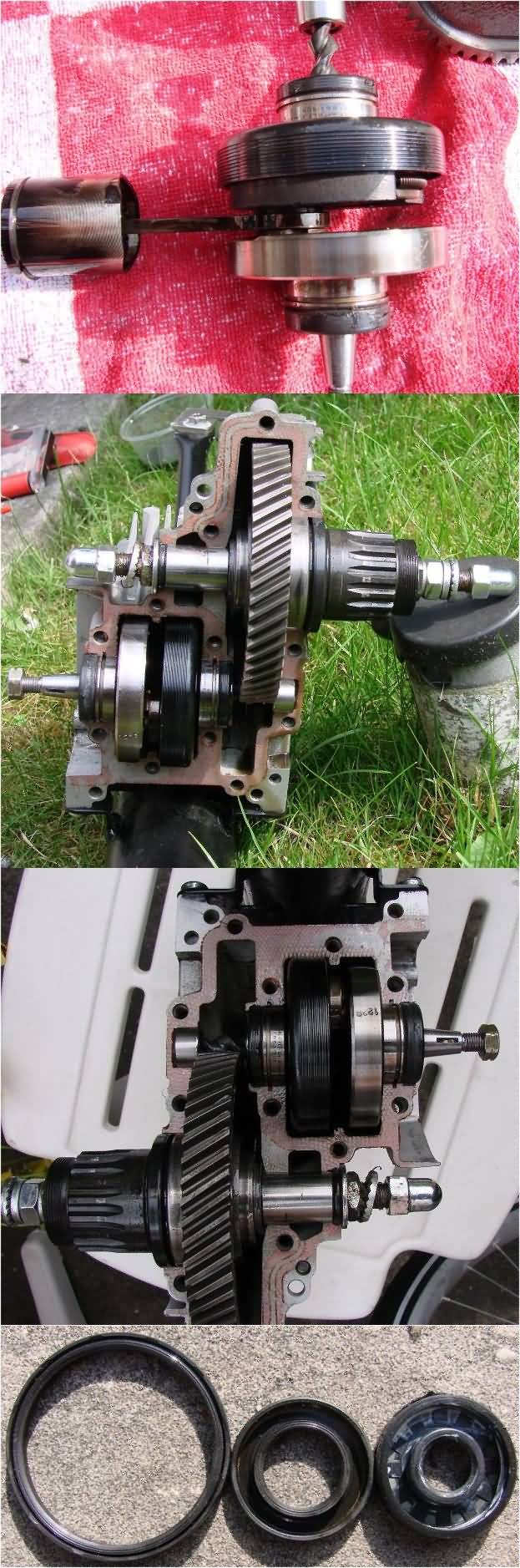

Blokje kaal gemaakt en Freewheel losgemaakt zoals hier is te zien

Het blokje gesplitst met behulp van https://spartametforum.nl/viewtopic.php?t=105

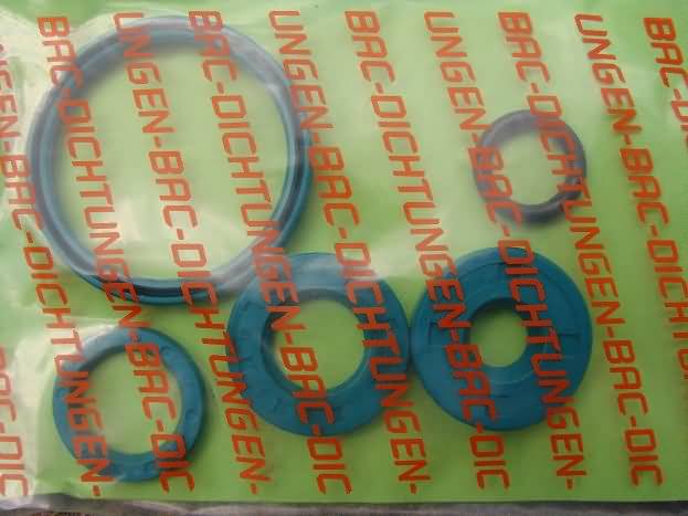

Zag namelijk in het zakje met de nieuwe keerringen er 4 enne uuhhh....waar zat die 4e :wink:

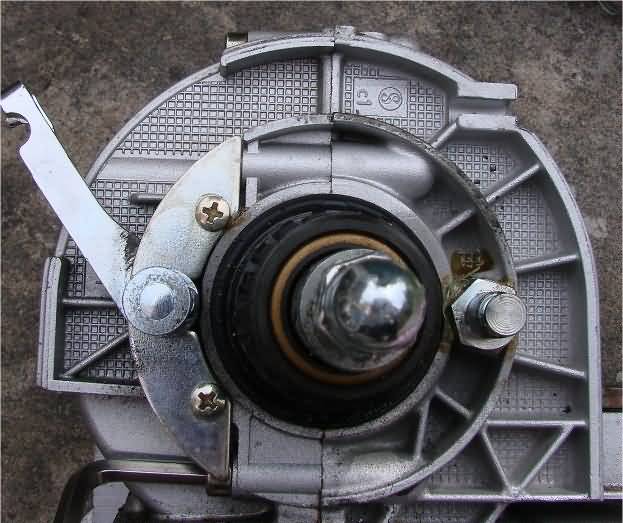

hier dus, in de naafhuls
De naafhuls en de keerring verwijdert, toen de olie uit het blok opgevangen, was nog ong. 55/60 ml.

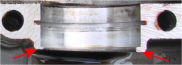

Als ik het blokje weer dicht maak lees ik dat in het ontluchtings kanaaltje een koordje/draadje bij de pijlen
kan of alleen heel dun de vloeibarepakking gebruiken.
Hoe de hoeveelheid pakking gebruiken https://spartametforum.nl/viewtopic.php?t=643 erg duidelijk.

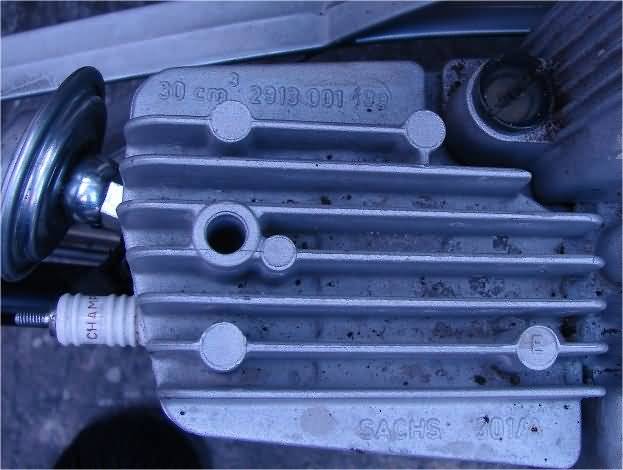

Het is een 499 blokje, volgens zeggen zou de krukaskeerring niet meer uit zijn zitting kunnen schuiven.

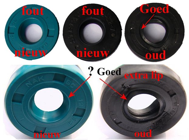

als jij deze keerring heft (met de pijl) en zonder "tweede" lip kun jij hem niet gebruiken

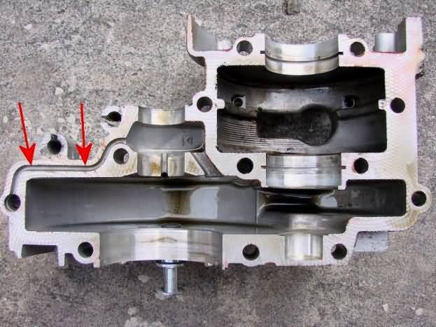

Mark schreef:Kijk, waar ik extra pijlen heb gemaakt, daar zit bij de 499 carters een opstaande rand, waardoor de keerring niet meer opzij kan.
Daardoor hoef je de keerring niet meer met loctite te borgen.
Heb het helemaal door Mark ;-) geen secondelijm/loctite
Fehntjer heb het ook bij jou helemaal door ;-) scherp gezien.
De bestaande originele keerring (oud)
Zie inderdaad de extra lip bij de oude originele keerring
De 2 nieuwe keerringen zijn bij verschillende (Spartamet) winkels gekocht als zijn de goede en ze hebben inderdaad niet de extra lip.
Zal bij de leverancier eens mijn licht opsteken.

Raar dat je n keerring met 1 lip in n voorverpakt keerring-pakket krijgt trouwens!
Moin ,
ja mijnheer middelburg deze met extra lip kosten ook extra euros... :lol:
Bernd heft een goie bericht geplaats
http://www.motorfahrrad.eu/viewtopic.ph ... g&start=50
@Ruud, ja doe maar de licht in het duisternis.
de "oude" keerringe die heb jij nodig.
Wat dat met Loctite bedoel?
blok van 099 tot 399 hebben geen "opstande rand" erbij word met een drubbel loctite de keerring, van de koppeling, aan de carter vast gezet. (geborgd??)
