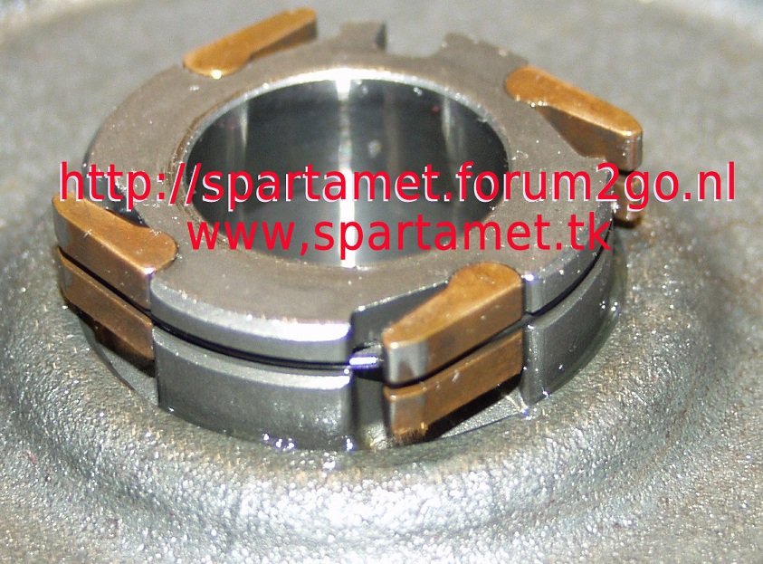

Zelf dacht ik aan de vrijlooppallen of eigenlijk aan de palveer hij hapt of bokt niet bij het weg rijden.

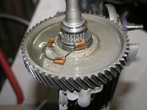

Die veer zal in dat (borg)gaatje moeten denk ik zo.
Nu wilde ik dat doen door:
Eerst het freewheel te verwijderen.
Dan de conus losdraaien.
Vervolgens de naafhuls verwijderen
Pallen verwijderen/vernieuwen
Veer losmaken/vernieuwen.
Dan het weer inbouwen van de naafhuls die over de vrijlooppallen moet dit wil wel eens niet zo makkelijk gaan.

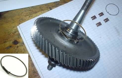

Zag een leuke oplossing daarvoor HIER te zien onderaan de pagina.

je kunt het op die manier proberen, met een oude rolmaat en daar 4 van die stukken afknippen, het blijft een enorm gepriegel, ik heb ook ooit wel eens iemand horen vertellen dat hij het blok op de trekstart kant legt en dan de gehele as eruit haalt en dat zo de ringen blijven liggen, het blijft lastig.

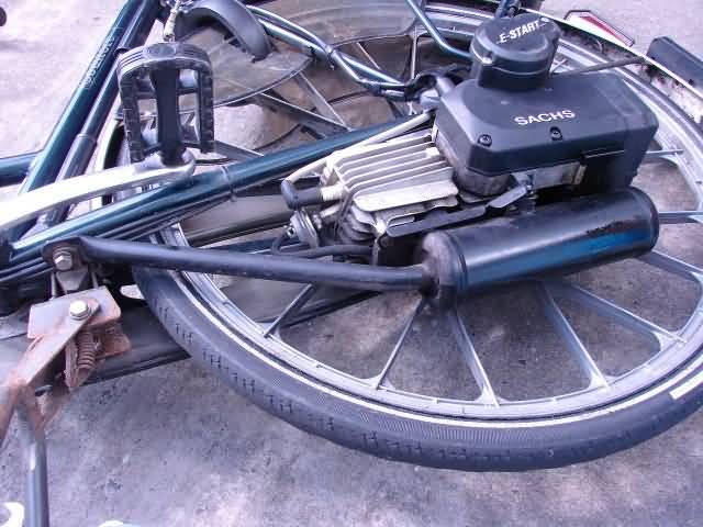

Nieuwe uitlaat en uuhh... rammelrubber vernieuwt.
En ja ik weet het ook nog een nieuwe achterband, anders zal ik er een keer gras in moeten doen. 8)

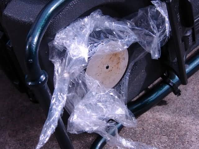

Gelijk Ome Ko zijn tip toegepast, plastik boterhamzakje gebruikt geen last van de benzine ;-)
De herrie is wel minder geworden maar nog niet helemaal naar mijn zin.
