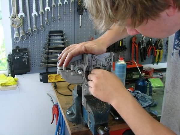

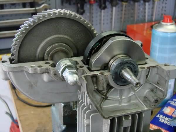

Ben met het gesplitste blokje naar Emery de SpartaMetDokter gegaan.
http://www.spartametdokter.nl/Home.html
Heb daar !!genoten!! onder een indruk van het bezoekje.
Bij Emery aangekomen en die heeft alles nagelopen.
[Afbeelding

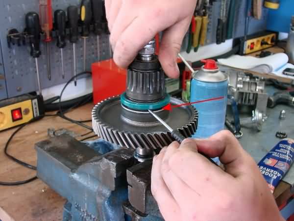

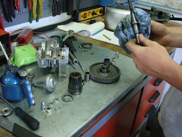

De aandrijfas.
De as met nieuwe keerringen in elkaar gezet en de grote (blauwe) keerring rondom met evenveel ruimte gemonteerd.

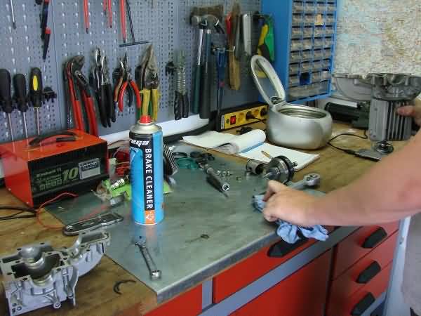

Krukas schoongemaakt en nagekeken.
Nieuwe keerring op de krukas met de stoflip.

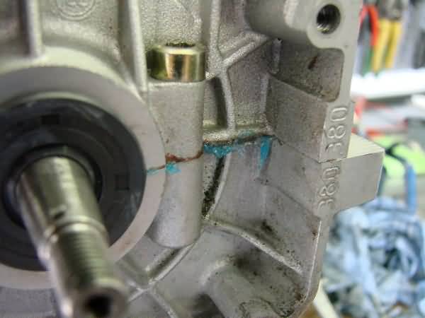

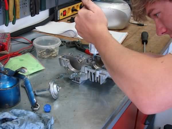

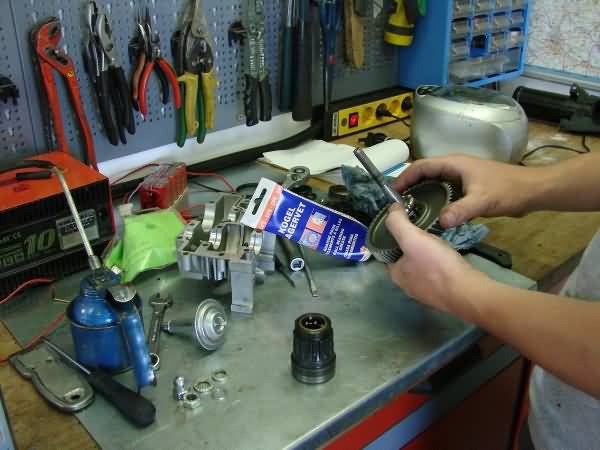

Hylomar vloeibarepakking.
kijk event. voor vloeibarepakking ook eens
https://spartametforum.nl/viewtopic.php?t=683

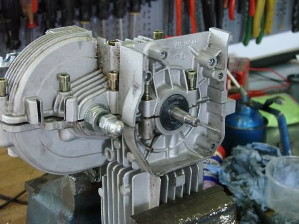

De helften samenbouwen.
Inbusbouten.
Alles aangedraaid, de blauwe overtollige vloeibarepakking is naar buiten gekomen.

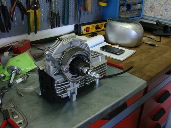

Remschoenen gemonteerd.

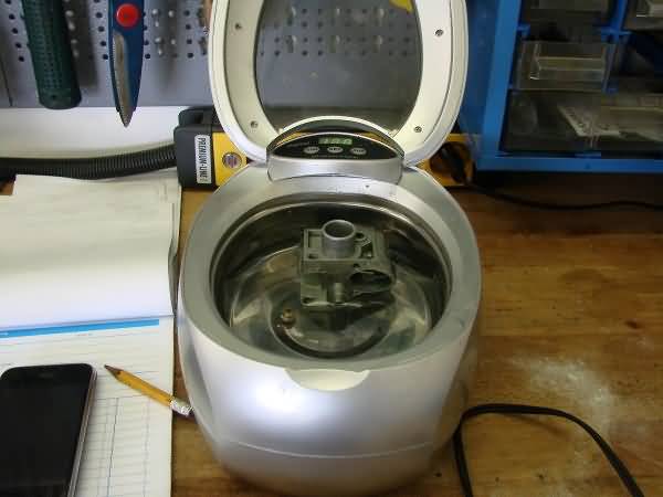

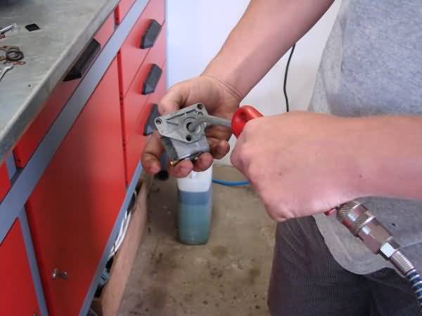

Carburateur ultrasoon gereinigd.
Nog wat info
https://spartametforum.nl/viewtopic.php?t=459

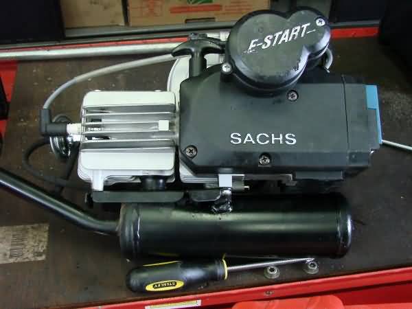

Het complete blokje klaar om proef te draaien.
Ga verder de E-Start nog modificeren (deed het nooit echt goed gewoon een ramp)
en het touwtje vernieuwen dan is bijna alles weer als vanouds uuhhh�hoop ik.

ik heb een ultrasoon van de lidl, die werkt wel wat maar nog niet geweldig, speciale reinigingsvloeistof is denk ik wel nodig, ik wil nog eens een keer wat uitproberen met afgesloten potjes en daar bijvoorbeeld petroleum in, deze komen dan gewoon in het water wat in de ultrasoon zit, dat zou veilig en makkelijk moeten zijn, vloeistof blijft netjes in het potje zitten.

Moetje hem wel helemaal vullen dat potje anders blijft ie drijven.
