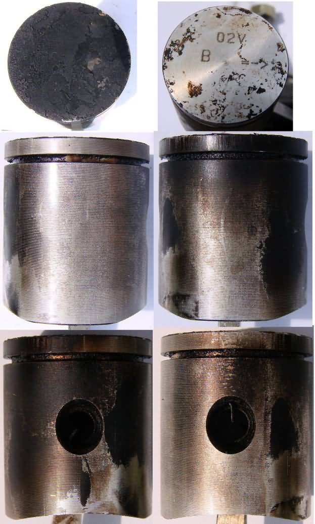

saxonetje schreef: De zuiger ziet er uit alsof de zuigerveer ook beter vervangen kan worden.
saxonetje nu waarschijnlijk goed gequote, gekkigheid.
Alleen de zuigerveer vervangen of misschien ook nog de zuiger.
De zuigerveer, is daar maar 1 type 33mm in??.
De zuiger is van het type code B �32,94 mm nu lees ik dat er ook imitatie zuigers zijn. (enorme prijsverschillen).
Heeft iemand ervaring met de imitatie zuigers.
Las dat Wisse er niets van moest hebben https://spartametforum.nl/viewtopic.php?t=742
Hoe is te zien of de zuiger nog wel goed of te gebruiken is.
Dit is degene uit het blokje, wat 02 v betekent :roll:

Eigenlijk wel een mooi zuigertje aan de bewewrkingssporen te zien nog niet veel gedraaid. Maar het lijkt of de zuigerveer veel brandend mengsel heeft doorgelaten. Een nieuwe veer kan de kop niet kosten, die is er maar in 1 maat trouwens.
Misschien is er alleen maar hele vette mengsmering gebruikt door een vorige eigenaar? Zijn genoeg (ouwe) mensen die altijd 'gewoon' even aan de pomp hun benzine kopen...
KAN ook zijn dat dit verbrande olie is, als de oliekant-keerring toch lek was...??
Wat OOK kan, is dat het eigenlijk een te kleine maat zuiger voor deze cilinder is... B is 1/100ste millimeter kleiner dan C of 2/100 dan D.
Heb eigenlijk (nog) geen ervaring met imitatie zuigers, maar in principe ZIJN er alleen nog imitatie zuigers te koop!
OOK die je van Sachs koopt zijn geen Duitse Mahle zuigers meer...
Maar, ik denk (hoop!?) dat er wel goed op de maatvoering wordt gelet bij Sachs, dat schijnt bij de goedkopere merken minder te zijn, je krijgt snel een te kleine maat zuiger. Maar, als jij een B cilinder hebt, kan je best een C of zelfs een D proberen.
Op eigen risico hoor, want of ieder zuiger even goed is, of evenveel toeren aankan, dat daar heb ik nog geen ervaring mee. Ik gebruik zoveel mogelijk oude bruikbare originele, als t even kan.

Wel die veergroef goed uitkoeteren, Ruud!
Die veer moet wel helemaal in de groef passen, na een tijdje bakt het weer wel vol, maar nooit meer dan de betreffende veer kan hebben.
Als je zonder uitkrabben een nieuwe veer plaatst, dan loop je het risico dat ie te hard tegen de cilinderwand drukt, dan drukt ie zichzelf of de wand stuk.

inderdaad groef waar de zuigerveer inzit goed schoonmaken, een zuiger kan heel lang mee tot hij diepe groeven gaat vertonen of scheurtjes, kijk heel goed aan de binnenkant rond de plek waar de pistonpen doorheen gaat of daar scheurtjes zitten.

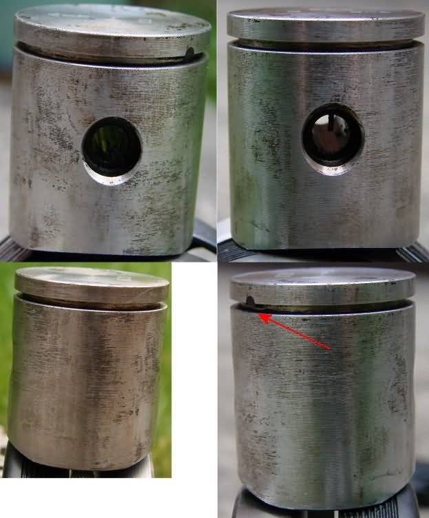

saxonetje schreef:Wel die veergroef goed uitkoeteren, Ruud!
Heb de zuiger met een stukje hard plastik schoon gemaakt de oude zuigerveer ff gebroken
en met zo'n stukje zuigerveer de groef schoongemaakt, zag nog wat bij de borging zitten.
Mark schreef:inderdaad groef waar de zuigerveer inzit goed schoonmaken, een zuiger kan heel lang mee tot hij diepe groeven gaat vertonen of scheurtjes,
Heb jullie tips in acht genomen en zo te zien is op de afb. naar mijn idee alles in orde.

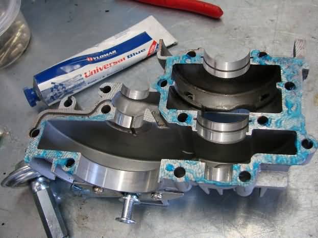

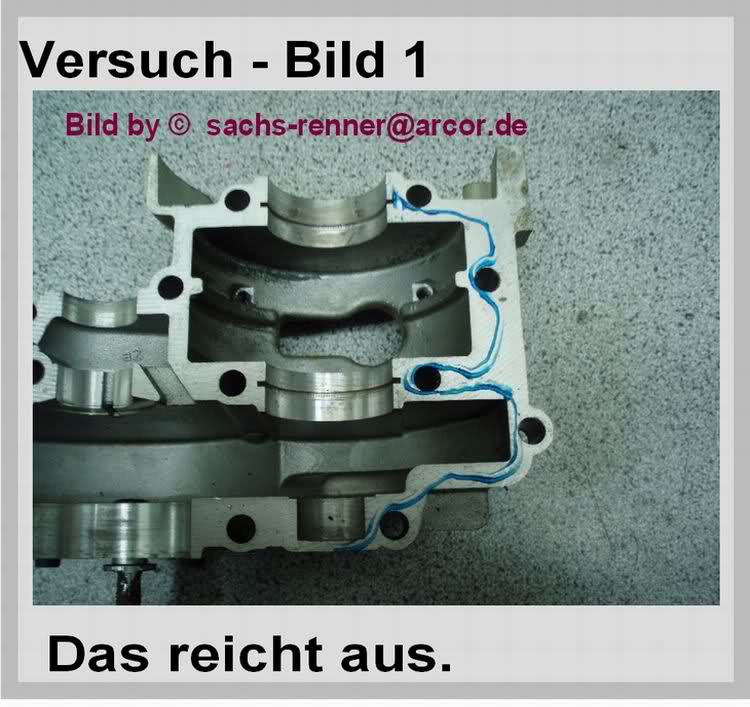

Hier https://spartametforum.nl/viewtopic.php?t=643 hoeveel vloeibarepakking gebruiken
en welke met schitterende afbeeldingen te zien, zoveel dus (afb. Bernd \ Sachs renner)

Ik zie wel dat je aan de andere kant van het kanaaltje je geen vloeibare pakking hebt gesmeerd....
En een spuitje kun je bij iedere apotheek zo kopen hoor, het hoeft niet eens steriel te zijn, vaak kun je met je (schone) vinger een hoop vloeibare pakking weghalendoor langs de binnenkant een rand schoon te makenen maar een klein dun laagje te laten zitten.
mark
