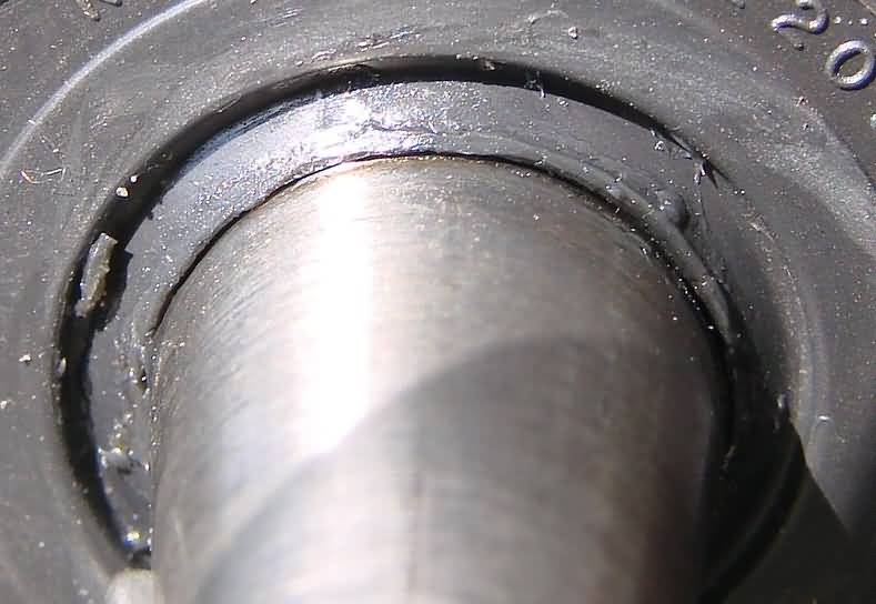

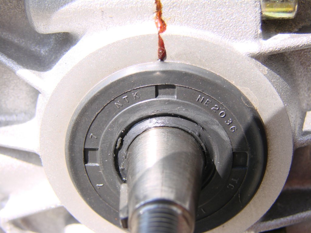

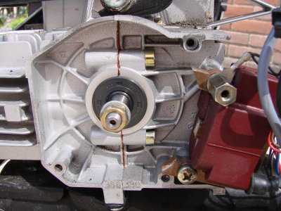

Mark, op de afbeeldingen is het dacht ik redelijk te zien dat alles schoon is.
Alleen op de keerring zie je wat smeer.
Vliegwiel en de omgeving van de keerring was overigens schoon.
Zelf heb ik wel het idee dat dit de dader is zou toch mooi/makkelijk wezen als als het op zo'n manier te controleren zou zijn.

Mark schreef:ik vraag me af, was het rond en onder het vliegwiel niet ontzettend smerig en vettig, want hier zou langs de keerring een mensmering mengsel naar buiten gekomen moeten zijn, wel met lage druk want de hoge druk zit aan de andere kant van de zuiger.

Heb aan Fehntjer gevraagt of er nog verschillen in maten zijn wat betreft die keerringen welke ik moet hebben,
kan jij me daar mogelijk nu uitsluitsel op geven.
De maat staat waarschijnlijk op de zijkant, kan ze zowat lezen op jou (zeer duidelijke) foto's!
Maar wat in beeld is is n ander nummer denk ik
In ieder geval:
De keerring die je moet hebben is de AS 12 x 32 x 7, de S in de aanduiding betekent een zogenaamde 'stoflip' een tweede lip (seal) dus, die heeft geen veertje, deze stofkeerring moet naar de vliegwielkant.
Er is discussie of die nodig is, maar je kan denken dat Sachs daar een reden voor had. Ik zal altijd voor de 2 lippen gaan.
Het 'kamertje' tussen de twee lippen moet je vullen met hoog-temperatuurvet. Het boek zegt Aliva -3, maar er zijn wel andere goede soorten. Zou ergens om een likje vragen, want om nu een hele tube of pot van te kopen voor n lik?
Meet voor je de oude keerring er uit haalt de afstand die deze uit het carter steekt, en probeer de nieuwe ook zo diep te plaatsen.
Daarvoor kan je de oude keerring gebruiken als stootmal, of je moet een mooie vlakke dop, ring ofzo hebben in die maat? Liever niet direct contact met een hamer op je keerring.
Kijk uit dat je spie de keerring niet kapot maakt voor ie erin zit, haal die liever uit de krukpen, maar let dan op dat t spiegat (scherp) je lippen niet raakt.
plus: sla geen hoek uit je carter!
In ieder geval:
(heb hier n 2ehandsje waar dat is gebeurd...)
