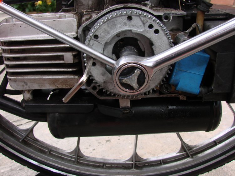

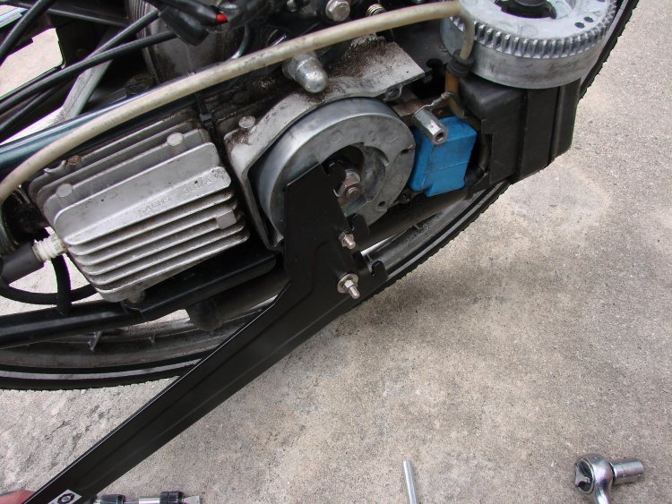

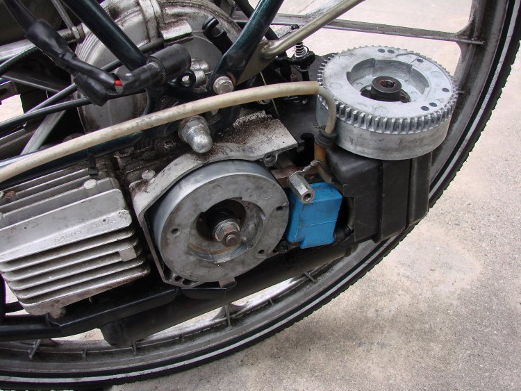

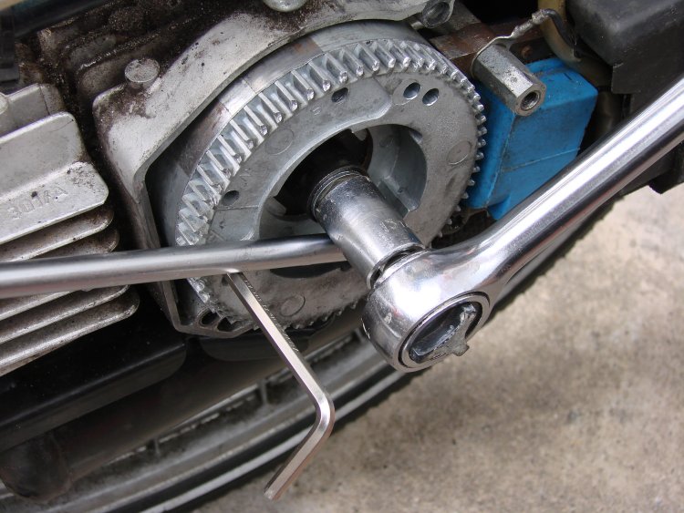

Overigens voelde bij koude motor een heeeel klein beetje speling als ik aan het vliegwiel kwam wat iets meer was als die warm was.
Kon niet opmaken of dit het vliegwiel (loszittend hart) of de as was, vandaar het vliegwiel voor de zekerheid verwisselt, wat geen verbetering was, speling dus op het krukaslager.
Vliegwiel verwisselt.
De alternatieve tegenhouder.
Doe het niet zo meer (met de home made tegenhouder).
