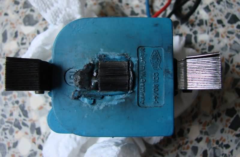

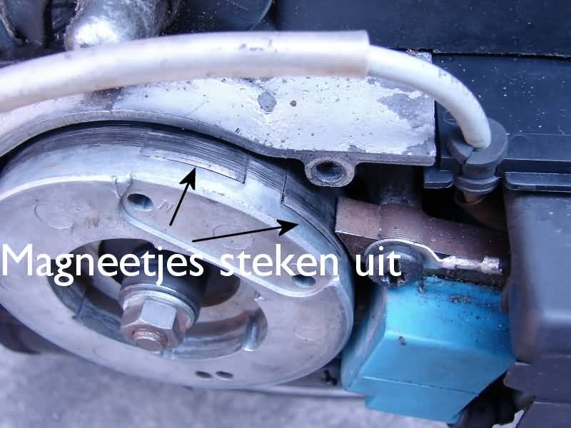

Vliegwiel en uitstekende magneetjes
Resultaat als je er mee gaat rijden :cry:

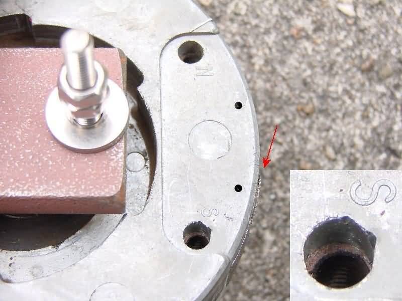

Voor een ander vliegwiel gaan of misschien de onderstaande optie proberen door het/de magneetje(s) te borgen.
Hoe, door bijv. (zie op het vliegwiel op de 2 zwarte puntjes) 2 kleine gaatjes te boren en een koper of aluminium stiftje gebruiken om ze te borgen.
Je ziet overigens ook in de gaten ( bij S en N) de metalen lamellen.
Heb het magneet verhaal al 2x gehad, beide keren kwamen ze op dezelfde plek naar buiten (zie pijltje).

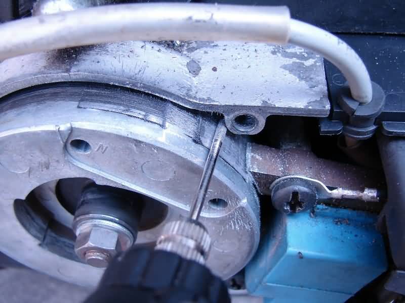

Magneetjes slijpen

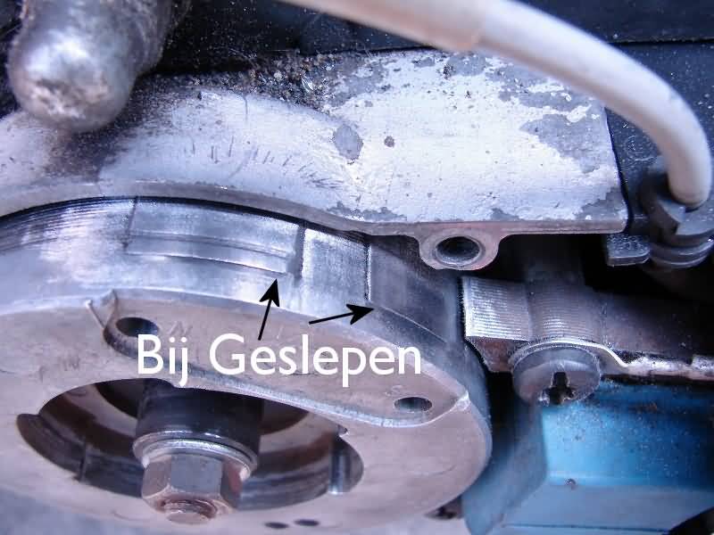

Magneetjes bijgeslepen

dat is knap hij slijpt erbij en ze worden korter :lol:

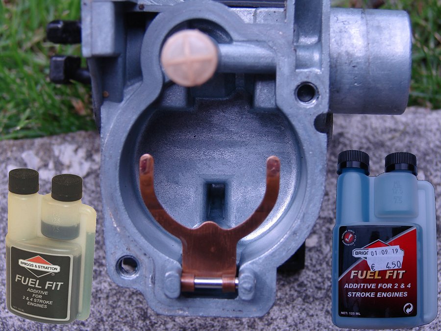

nog even terug komend voor de volledigheid, mijn flesje was bijna op ben een paar dagen geleden naar mijn oude adres gegaan en kreeg voor bijna dezelfde prijs nu 250 ml.
Echter is het iets anders geworden of is het alleen de kleur Bruin/Rood-->Blauw van de vloeistof die verandert is.
Hier het oude en ook weer een andere verpakking van de 250 ml.
Wie het weet mag het zeggen.

Verschillen? Geen idee.
Dosering is gelijk?
