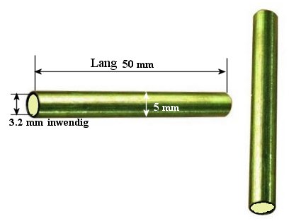

Nodig is alleen een messing buisje van diam. 5/3 mm (buitendiam. 5 en binnen 3 mm)
Neem de totale lengte van het buisje op +/- 5 cm.

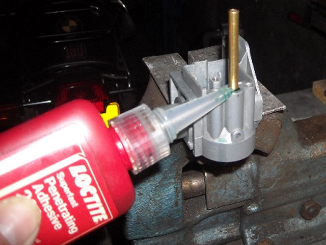

Verwarm het carburateurhuis en verwijder het bestaande messing buisje.
Indien nodig; breng de boring in het carburateurhuis op 5mm.
Maak buisje en huis schoon met tri.
Schuif de messing buis in het carburateurhuis.
Breng daarna een paar druppels Loctite 290 aan op de montage plek.
PS: Deze Loctite heeft een sterke capillaire werking.
Bij een nauwkeurige passing zit het buisje in 5 sec. vast.
Daarom altijd Loctite altijd aanbrengen na montage.(zie foto)
Loctite hard alleen op die plaats uit, waar geen zuurstof bijkomt.
De overtollige lijm spoelt gewoon met de benzine weg.
Wees dus voorzichtig met andere lijmsoorten, als Hylomar of siliconenkit.
Soms is dan het middel erger dan de kwaal.

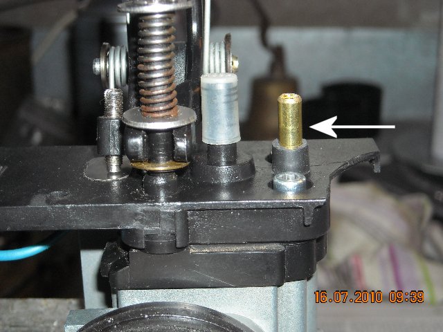

Vastzetten en afdichten van het messing pijpje.
Boor tussenplaat en dekselplaat uit op 5,5 mm. (Gemakkelijker bij montage)
Alle oorspronkelijke onderdelen moeten weer worden gebruikt.
Het (rubber) membraan zorgt ervoor, dat geen valse lucht via de stelen van choke en gasschuif naar binnen komt.
Directe benzinetoevoer.(nog met o-ring)
(Let dus op, dat de kleine manchetten van het membraan niet zijn beschadigd)
Het uitstekende pennetje op de dekselplaat waar de beschermkap over vast schuift is weg.
(dit is nu de nieuwe benzinetoevoer).

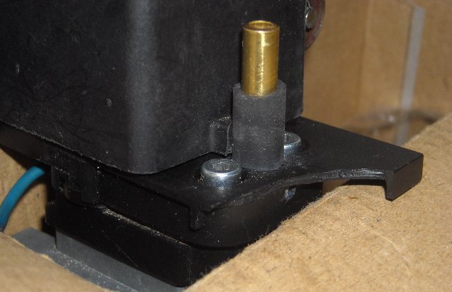

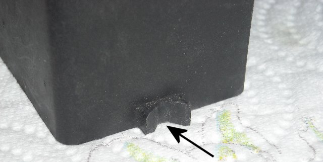

Van het beschermkapje heb ik het bevestigingsoog V-vormig weggesneden.
Aangepaste beschermkap
Hij klikt nu vast op de nieuwe benzinetoevoer. (zie volgende afb.)
Uiteraard is het kleine O-ringetje dat in de membraamtussenplaat zit niet meer nodig.
(Je mag het blijven gebruiken, maar bij verwijderen van de dekselplaat heb je kans op beschadiging van de papieren pakking.)

Ik doe het trouwens een klein beetje anders, in plaats van het carb. huis opboren naar 5 mm maak ik
het stukje messing buis dat in de carburateur gaat iets kleiner dan 5 mm.
Buisje in de accutol, ongeveer 15 mm uit laten steken. langzaam draaien en met een strookje schuurpapier...
Regelmatig passen totdat het buisje er makkelijk in gaat.
Dan Loctite aan het buisje doen, en al draaiend in het huis schuiven.
Welke soort Loctite je gebruikt....maakt niet zo veel uit, met 243 gaat het ook.
Wel goed ontvetten!
