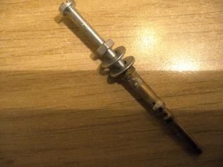

Ik heb zojuist de carburateur weer los gemaakt.
Hier had ik niet eerder de tijd/zin voor ivm drukte op het werk.
Maar nu komt toch het beloofde korte verslag.
In de vlotterbak, geen zichtbaar vuil.
In het inlaatzeefje (TK-carb.) een klein velletje, geen idee waarvan, het was wittig van kleur.
Wat voor velletje ik bedoel zie je op de foto, dit zat ook op de venturie.
U begrijpt het al, ik heb ook de venturie er uit gehaald.
Niks getapt, gewoon met iets druk een M3 boutje er in gedraaid, dit werkte zeer goed.
Nee, ik heb niks gefoceerd, gewoon rustig in gedraaid, en misschien heb ik strontmazzel gehad dat het lukte. :)
Het witte velletje van daarnet, zie je halverwege de venturie.
Verders heb ik elk gaatje doorgeprikt met een dun staaldraadje,
hierna alles doorgespoten met een injectienaald gevuld met spiritus.
Niet alleen de venturie, maar ook de kleine gaatjes die uitkomen bij de venturie, voor het stationaire gedeelte.

Dat witte velletje in het filter heeft dan een hoop benzine door de sproeier tegengehouden dat verklaart ook een deel van de problemen.
Als alles zo vuil is dan is het zeker verstandig de Venturi te trekken.
Voordat je gaat rijden maak de tank en kraan ook goed schoon.
Nieuwe slangetjes en een goed nieuw benzine filter.
